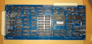

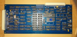

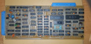

    Есть у кого возможность скинуть фото рабочего Пентагона что-бы было видно серии микросхем?
    Я всё-же предполагаю что где-то не та серия. Ведь по отдельности всё работает. ..

    Михаил спасибо! Буду разбираться. ..
    Только теперь ещё больше вопросов...
    Кто-то на форуме писал что Пентагон чувствителен к выбору серии, а здесь один вообще практически весь на 155й. ...
