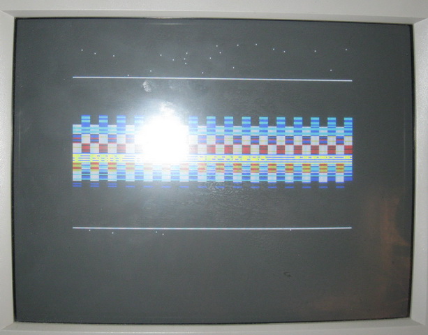

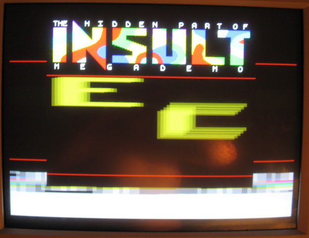

    Цитата Сообщение от Mirazh Посмотреть сообщение
    нормально она его определяет. разброса в зеленой зоне - за глаза.
    а осцилом... ну намерил я щас 10 мюS (микросекунд?).
    скока он должен быть то?
    а в принципе я склоняюсь к мысли что щас надо что то крутить С7...
    ---------- Post added at 23:32 ---------- Previous post was at 23:31 ----------
    может кретична серия д51 (лн1) у меня 1533 стоит...
    Посмотрел я схемы доработки INT для Пентагона.
    http://zxhell.narod.ru/zxfiles.files/zxform.htm
    Получается, что в Пентагоне INT формируется со смещением относительно кадрового импульса по сравнению с фирменным спеком.
    Может попробовать сделать хотя бы самую простую из трех доработок ?
    (1к) мультиколоры не работают
    возможно, я не спорю, просто зря ты в середину загнал, там достаточно чтобы больше 28.
    Наверное, не везде работает, так как ставят резюки с большим разбросом, а они расчитаны там на чуть больше 28 тактов, то есть на левый край.

    Должно быть так:
    у меня так и есть.
    мигает 5-7 миллиметров ( на 15" мониторе) нижней красной полосы.

    Цитата Сообщение от Клон Посмотреть сообщение
    Mirazh, может это вга конвектор.
    думал. но почему на других пентах небыло?....
    Там ничего мигать не должно.

    Кстати, рекомендую этот гифт для настойки положения инта. (все свои емуляторы и Speccy2007 по нему подгонял)

    по просьбе Клона - с родным номиналом (1к):
