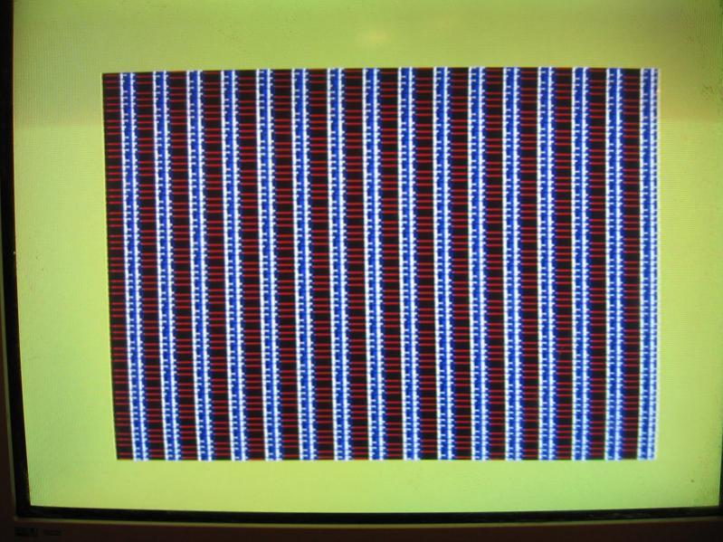

    Собрал одну платку - на экране "шахматы" с мусором, проц стартует (осциллом видно), но картинка не меняется. Напомните, что поковырять. Сталкивался с таким, но как лечил не помню

    так как я паял не все сразу а постепенно , у меня такое было из за не припаянного какого то резистора.

    У меня только TAPE IN,TAPE OUT не распаян и FLASH генератор. Короче, весь обвес 561ЛН2
    Поменяй R21 на 470-680ом (Я поставил 1КОм), надо притянуть 6н Z80 к +5v
    Да. R24 отсутствовал... Матрас появился, но с артефактами. Тест ПЗУ не стартует, только бордюром подмигивает. Ёмкость на RAS подбирал. Что ещё глянуть?
