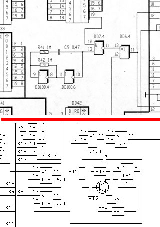

    14
    13 сообщений
    Цитата Сообщение от Клон Посмотреть сообщение
    Mirazh, эту ссылку кто-то уже впаял без меня
    попытка номер 3.
    там разные варианты схем. пример в прицепе.
    пожалуйста, прикрепите в первом сообщении схемы и монтажки именно к этим платам.

    А черт его знает
    molodcov_alex, выложи плз схему с монтажкой по которой платы разведены..

    отличается наличием двух диодов для защиты ВГ93.
    из элементов это все?
    Последний раз редактировалось Addison; 29.05.2010 в 19:22.
  9. #48
    13.03.2006
    Колпино
    1,250
    Я сам хз, просто перерисовывал плату. Но сверял со схемой на сайте у КоЕ, и по приведенному выше моменту плата соответствует нижней части картинки (с транзистором).
    ZX Spectrum forever!
