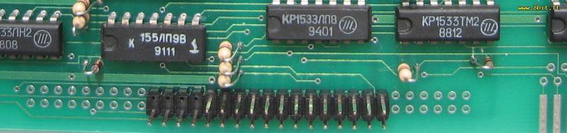

    Клон, И где проблемы с штырьками Не впаяешь и всё

    to Клон, я так и сказал - если, что, "уводим" шины питания за пределы разьема дисковода. Кому надо, подрубятся туда - нет, пусть болтаются, но соединить контакты фишки дискового разьма +12В с 40 ногой ВГ93 (либо, через защитные диоды) с фишкой, на которой обозначена подача +12В к которой подрубается клавиатура и пр., не помешало бы.

    У меня, на старой плате из "большого" разьема (СНП58 мама) торчит, припаянная к выводам, часть текстолита с дорожками под дисководный 5.25 шлейф. И там, с нижнего слоя потерты дороги, а с верхнего (где земля) на выводы СНП надет кембрик.
    На новой плате, планирую все сделать цивильно.. закупил комплект МС, на отпуске планирую собирать.
    я писал, что не все туда будут делать штырьковый разъем, я сделал обжимной, чтобы по высоте место выиграть для этажерки
    можно такой поставить, по идее не должен мешать
    можно, но зачем? Проще сразу поставить разъем и обжать на нем шлейф. Зачем его делать разъемным? Это на ПЦ матерях делают для удобства продажи, чтобы плата была без проводов и шлейфов. А тут зачем? В ZX+3 кабель дисковода тоже сразу обжат, это дешевле, позволяет сэкономить один разъем.
    Ну тогда проста впаять кабель и всё
    просто впаять будет плохо, шлейф не предназначен для впаивания, он под обжим сделан и разведен чет/нечент.
    ---------- Post added at 23:59 ---------- Previous post was at 23:58 ----------
    с обжимом оно надежнее, а впаянный надо еще как-то фиксировать, чтобы он при подергивании не оторвался или переломился.
