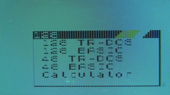

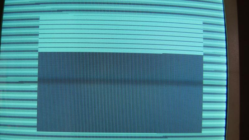

    После перерыва добрался до пентагона и запустил его. Тест проходит без ошибок, Монитор работает. Вот только где-то потерялся один бит в изображении. Проявляется как вертикальные белые полоски.
ID:	37759   Нажмите на изображение для увеличения.
