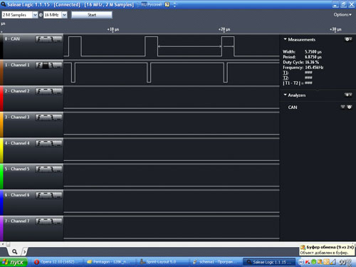

    Как установил?
    Осциллограф.
    А что вместо отсутствующего CAS'а?
    Постоянно высокий уровень.
    Не в норме
    И это верно!

    АлександрПП, а что на выводах 11-12-13 DD65.4?
    МГТФ - любимый провод!
  3. #973
    14.01.2010
    г. Шумерля, Чувашия
    1,358
    27
    37 сообщений
    11- высокий, по сбросу проскакивают импульсы
    12-сигнал
    13- высокий, сигнал не могу поймать, но похоже, что его нет.
    Тут частота должна быть. В Ленинград-клонах сюда Н1 подается.

    В том направлении и иду. Но пока вынужден сделать перерыв на пару часов.

    Посмотрел элемент DD65.4 анализатором. Сигналы на вывода 13, 12 и отсутствие сигнала на 11 выводе. Там его, по логике и не должно быть.
