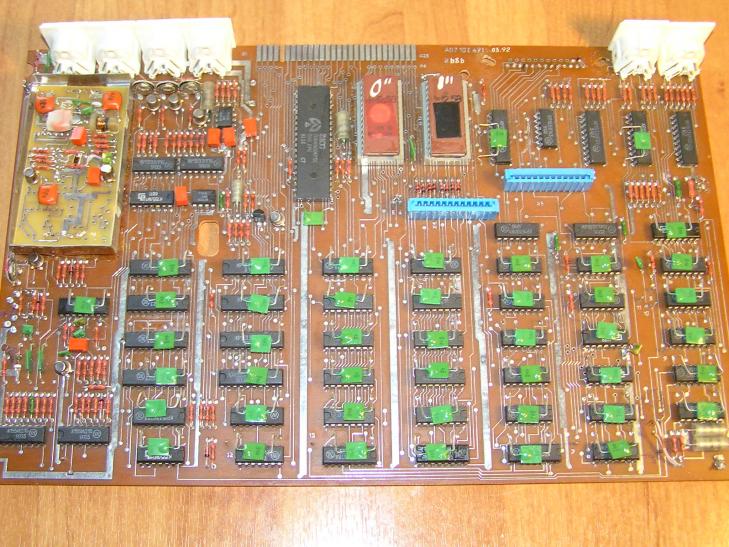

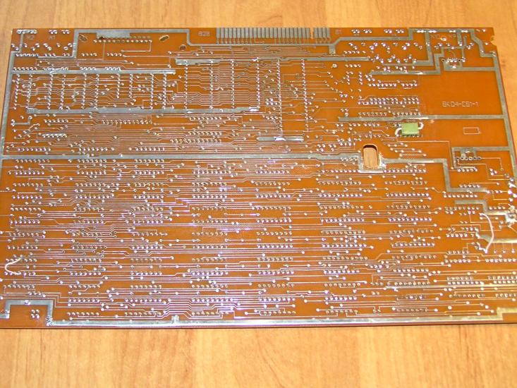

    Попалась такая вот плата, вся покрыта зеленью...

    Сзади на плате написано БК04-СБ1-1
    Никто с ходу не скажет от чего плата? На ней выпаяли видно несколько деталей, 2 переменных резистора и кварц. Может её попробовать восстановить...

    Есть вероятность, что это Форум, и видимо БК04

    на форумах разъем на клавиатуру другой стоит, но в целом похож.

    Скорее, ставили те разъемы, которые были в тот момент

    Эта плата от "Кворум БК 04". Его разработчик Сергей Жаворонков (на форуме по ником ZX Serge).
