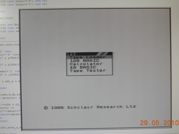

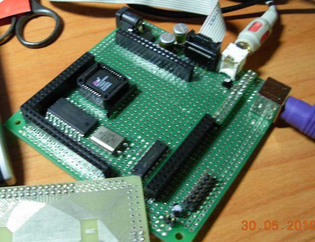

    Слепил ЭТО гдето дней за шесть (включая пайку).
    Разработка чисто fo fun, не для распространения. Сейчас лепить схемы на ПЛИСах стало уже настолько несложно, что наверняка название этой темы скоро станет актуальным
    Сейчас машинка работает как "ZX-Spectrum 128k + AY" (мурлыкалка в стадии завершения). Клавиатура PS/2. Выход на ТВ. Смеситель пока простой (четыре резистора), лень делать нормальный.
    Как завершение этого мегапроекта вижу Neo-Scorpion 512к с набортным ПрофПэ и СМАКом.

    а сколько по деньгам, собрать это чудо обошлось???

    Макетка 2.54 - 200руб,
    Макетка TQFP-208 - 240руб. вроде (подарили),
    Циклон1 - 245руб,
    ОЗУ 512кб - 165руб,
    конфПЗУ - 64руб,
    флешьПЗУ 29С040 - выдрал со старой мамы,
    74НС04 + кварц 14Мгц - копейки,
    Разъемы - понадергал откуда-то,
    Стабилизатор 3.3 вольт - тоже выдрал со стпрой ПЦ-мамы.

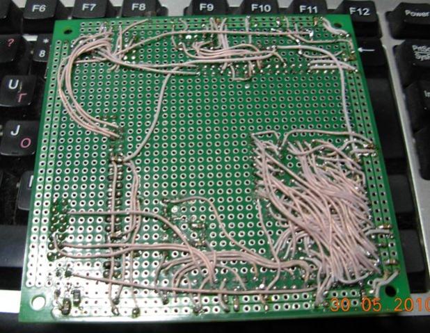

    попугай нас мгтфом с обратной стороны )

    Легко

    ух. я почему то думал страшнее будет
    когда оно скорпом станет - схемами и прошивками поделишься?
