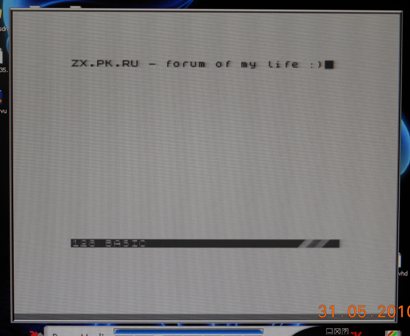

    Сделал АУ. Поигрался с ним. Снес его нафик, чтобы не мешался пока. все равно не люблю эту музыку.
    Расширил память до 256кб, добавил порт 1FFD.
    Залил в ПЗУ прошивку Скорпиона 2,95. Работает
    Народ, а в чем глубокий смысл цепочки задержки между селектором окна 3Dxx и триггером ДОС? Такую задержку сигнала вижу на схемах и Скориона, и Феникса.
    Для чего это?
    При чтении опкода из области 3Dxx срабатывает селетор, формируется сигнал ДОС, переключающий половинку ПЗУ на ТРДОС. Но если сигнал задерживать, то байт опкода прочитается не с ПЗУ ТРДОС, а со штатного Бейсика...

    Для чего это?
    Гонки однако, для FPGA не актуально..
    Переход в ТРДОС из 128 бейсика происходит "напрямую", или через ПЗУ бейсика-48?
    Только из Барсика48
    Такой момент. При randomize usr 15616 в барсике-128 что происходит? В самом ПЗУ-128 по этому адресу находится код переключения на ПЗУ-48?

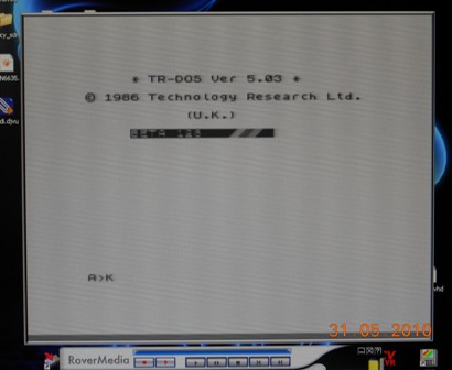

    Вот...
    ничего не происходит. подставляется аппаратно страница трдоса и оттуда с адреса 15616 (15619) продолжается выполнение. а уже сама тр дос скорее всего юзает процедуры бейсика 48 ( опрос клавы и тп...)
    в пзу бейсика48 по адресу 15616 лежит шрифт. выполнятся там нечему....

    Вот...
    зачотно )
    монитор покаж сорповый )
    ---------- Post added at 19:27 ---------- Previous post was at 19:23 ----------
    а в бейсике 128 по определению ничего происходить не может. потому как аппаратно пр выставлении адреса 15616 мы уже оттуда свалили )
    а вот фигу. на селекторе окна есть сигнал ROM128_n, не дающий окну сработать из ПЗУ-128.
