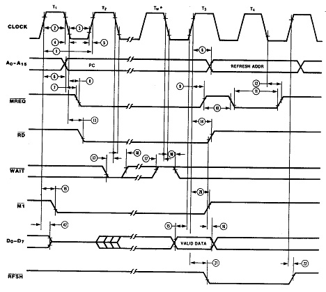

    Цитата Сообщение от Keeper Посмотреть сообщение
    Это что-то новое: /MREQ = 0, /RFSH = 0
    "По его спаду" - когда М1 перейдет из активного (0), в неактивное (1) состояние. См. диаграммы работы z80 ничего нового я не сказал, всё тоже самое только другими словами.
    ---------- Post added at 14:31 ---------- Previous post was at 14:27 ----------
    Повторюсь, у Z80 есть сигнал /M1 который позволяет аппаратно отделить опкоды от всего остального, т.е. Z80 фактически может адресовать 128Кб, по 64Кб опкодов и данных.
    Что это означает? Если мы разбираемся в схемотехнике и программировании, то нам становится ясно зачем сделаны эти выводы. Мы хотим поместить программу в одну память, а данные которые она обрабатывает в другую, которые между собой вообще никак не связаны. Получим 64К адресное пространство команд и 64К адресное пространство данных.
    Я уже устал повторять, что на Z80 это _НЕ_ возможно. Ну указывает он при выборке команды сигналом m1 что КОП выбирает, и что? Зачем используется - уже написал выше. Если по этому сигналу переключать память и читать код из другой памяти, то выйдет чушь, что справедливо заметил ZEK, в посте номер 9.

    Я каэшн, дико извиняюсь, но, если я правильно понял, при выполнении следующего кода:
    addr:
    ld a,#10
    ld bc,#1234
    из кодового сегмента будет делаться выборка по адресам addr и addr+2, а из сегмента данных по адресам addr+1,addr+3,addr+4.
    И в чем здесь сокровенный смысл?
    Да, я то слегка подустал, выделил жирным шрифтом... И там же я сделал ссылку на клон спекки где это используется...
    Цитата Сообщение от Conan Посмотреть сообщение
    Использование сигнала М1 тоже не являлось защитой. Причина, по которой сделано именно так в том, что на адресных линиях Z80 в видиопроцессоре ZX-Next формируются различные сигналы. Поэтому, занимать лишние адреса под память видеопроцессора было нельзя. Их и так не хватало. Но меньшее число адресов означает меньший объем адресуемой памяти, а это тоже ограничение (на объем ПЗУ).
    Решение с M1 позволяло использовать память команд и данных отдельно. То есть Z80 в такой схеме может адресовать 64К команд плюс 64К данных. Как способ расширения адресуемой памяти в ZX Spectum это не годится. Но для видеопроцессора такое решение очень подходило.
    Vadim, это цитата разработчика ZX-NEXT...
    Вижу. Но я вижу и схему. Два по 64К не сделать. Вернее можно конечно подставлять 2 ПЗУ, хаотично переключаться между ними по М1. Но для создания компа в котором бы выполнялись программы и были бы данные это не подходит Конан и пишет об этом. Вообще мне непонятно зачем было принято такое решение о применении Z80 в таком ключе? Смотрю и не понимаю. Микроскопом гвозди забивать....
