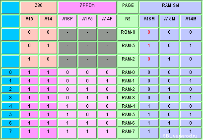

    По умолчанию 128k - где какие банки ? %)
    Или я чего то не догоняю или одно из двух %)
    Если я не наглючил в этой таблице то получается так -
    Код HTML:
    <font face="Courier New, Courier, mono" size="2"><b>  DEC    HEX             BIN
      00000  0000 -      00000000 00000000 ROM
      16383  3FFF -      00111111 11111111
      16384  4000 -      01000000 00000000 RAM-1 (5)
      32767  7FFF -      01111111 11111111
      32768  8000 -      10000000 00000000 RAM-2 (2)
      49151  BFFF -      10111111 11111111
      49152  C000 -      11000000 00000000 RAM-3 (0)
      65535  FFFF -      11111111 11111111      64Mb
      65536 10000 - 0001 00000000 00000000 RAM-4
      81919 13FFF - 0001 00111111 11111111
      81920 14000 - 0001 01000000 00000000 RAM-5
      98303 17FFF - 0001 01111111 11111111
      98304 18000 - 0001 10000000 00000000 RAM-6
     114687 1BFFF - 0001 10111111 11111111
     114688 1C000 - 0001 11000000 00000000 RAM-7
     131071 1FFFF - 0001 11111111 11111111     128Mb
    </b></font>
    Внимание вопрос в студии - куда делся пятый и нулевой банк ??? %)
    Иными словами почему получается линейно , а не так как принято обозначать ?
    Скорее так:
      DEC    HEX             BIN
      16384  4000 -      01000000 00000000 RAM-5
      49151  BFFF -      10111111 11111111      48Кb
      49152 0C000 -  000 11000000 00000000 RAM-0
      65535 0FFFF -  000 11111111 11111111
            1C000 -  001 11000000 00000000 RAM-1
            1FFFF -  001 11111111 11111111
            2C000 -  010 11000000 00000000 RAM-2
            2FFFF -  010 11111111 11111111
            3C000 -  011 11000000 00000000 RAM-3
            3FFFF -  011 11111111 11111111
            4C000 -  100 00000000 00000000 RAM-4
            4FFFF -  100 00111111 11111111
            5C000 -  101 01000000 00000000 RAM-5
            5FFFF -  101 01111111 11111111
            6С000 -  110 10000000 00000000 RAM-6
            6FFFF -  110 10111111 11111111
            7C000 -  111 11000000 00000000 RAM-7
            7FFFF -  111 11111111 11111111     128Кb
    64Mb
    Нехило вы память измеряете
    11.02.2005
    3,789
    Ну да %) Шифером шурша
    Товарищ caro похоже составил всё как надо , но хоть убейте не пойму почему так %) С мультиплексора идёт всего три адресные линии а не такая куча %) Но даже из этой таблицы мне не понятно почему пятый банк сидит во втором %)
    Вобщем граждане обьясните мне (как ребёнку) пока мой разум цел... Почему так ? %)
    Направлени от психиатора прилагается ...

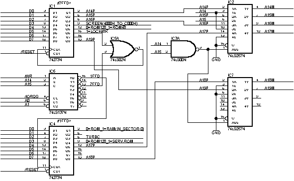

    Для понимания этого надо дорисовать мультплексоры адресных линий ОЗУ.
    Последний раз редактировалось caro; 16.08.2005 в 13:58.
    Иными словами почему получается линейно , а не так как принято обозначать ?...С мультиплексора идёт всего три адресные линии а не такая куча %) Но даже из этой таблицы мне не понятно почему пятый банк сидит во втором %)
    Попытаюсь объяснить, если я сам понял, что требуется объяснить. То что будет сказано это мои догадки. Итак, первым делом вспоминаем историю, а точнее такие модели, как фирменные Spectrum-16 и Spectrum-48. В первом было 16Кб RAM-памяти по адресам #4000-#7FFF. Доступ к памяти имели проц и видеоконтроллер и память была состязательная. Потом появился апгрейд в виде модуля памяти на 32Кб и доступ в нее имел только проц, соответственно обращение к памяти #8000-#FFFF происходило быстрее, чем к #4000-#7FFF. В Spectrum-128 эту особенность учли и одна линейка RAM была состязательной (банки 4-7), а другая (банки 0-3) принадлежала исключительно процу.
    К вопросу о том, почему 5 банка лежит там, где по логике должна находиться 1, с одной стороны смотри выше (экран находится в ней), а с другой стороны поставь два ряда цифр рядом и увидешь, что 1 соответствует 5.
    Одним словом вместо 0 банки находится ROM, вместо 1 - 5, 2 банка находится на своем законном месте, ну а сама 0 банка находится в #С000-#FFFF, по простой причине - порт оверлея по сбросу обнуляется и биты D0-D2 становятся 000%.
    Ну а в вопросе с SRAM - хочешь получить совместимость - повторяй особенности прототипов.
    Мысленно дорисовываю но ничего "не вижу" (кому не лень , дорисуйте плиз что надо)
    Допустим у меня SRAM , тогда как ???
    Распределение страниц в памяти Спектрума 128
    можно было сделать и линейной, но сделано
    как сделано, видимо из соображений размещения
    обеих видео-страниц в одном банке ОЗУ.
    Привожу фрагмент схемы Кворума 1024.
    По схеме видно, что Видео-страницы имеют
    адреса: A14M="1", A15M=SCREEN, A16M="1".
    Тоесть если SCREEN=0, имеем VRAM=101(5),
    при SCREEN=1, VRAM=111(7).
    Естественно A17M,A18M,A19M=000.
