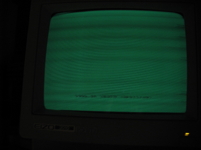

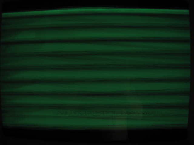

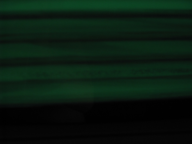

    Итак, после продолжительного отдыха сегодня сел дальше ремонтировать эту Весту. Нашел причину-ДД4 (счетчик ИЕ7). Заменил. Компик почти запустился, только вот изображение все портит-картинка прыгает и выводится ужасно (см. аттач), но надпись видно, при нажатии видно, что вводиться и динамик пикает (что уже обрадовало). Один раз прикоснулся пальцами к контактам ДД4 и картинка изменилась на третью (см. аттач). Правда после отпуска все опять вернулось. Народ, подскажите, где дальше копать.
