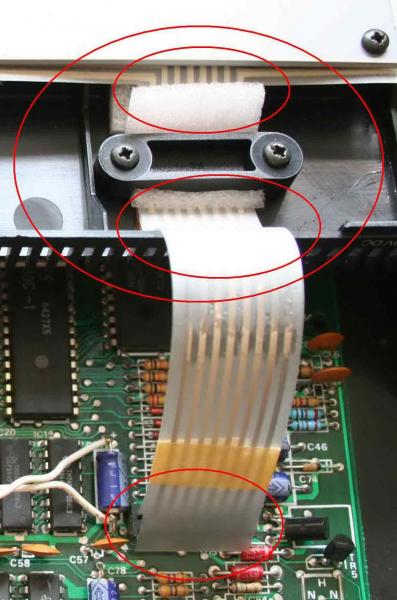

    во сколько оценивается экземпляр с частично рабочей клавиатурой
  5. #15
    20.03.2008
    Екатеринбург
    110
    В настоящее время есть один экземпляр с полностью рабочей клавиатурой
    и несколько с обрывами в клавиатурных шлейфах, причем вся матрица кнопок цела.
    Цена такого экземпляра - 1300 руб.
    Но !
    Тому, кто найдет простой способ ремонта таких шлейфов сделаю значительную скидку !
    На фото двойным красным обведены типичные места повреждений шлейфов.
    Разумеется, это относится только к оригинальным синклеровским "плюсам" и "плюсам 128".

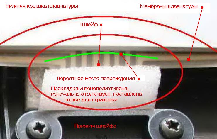

    Относительно применения токопроводящего клея для ремонта шлейфов :
    Наверное, можно попробовать.
    Затруднение в том, что шлейфы "плюсовской" клавиатуры состоят из четырех слоев с дорожками,
    так как под одной клавишей может быть расположено два контакта на замыкание -
    соответственно им - четыре слоя.
    Эти слои склеены между собой липким слоем как у скотча.
    Вопрос : как подобраться к трещине в дорожке ?
    На фото : самое вероятное место расположения трещин в шлейфе.
    Это называется "не улучшай хорошего" : если бы синклеровские инженеры не сделали бы
    прижима шлейфа - не возникало бы этих трещин, так как прижим создает излишний изгиб
    и повышенное механическое напряжение в нем. Со временем материал мембран-шлейфов
    стареет ( шутка ли - 1984..85 годы ! ) и начинает трескаться именно в этих местах.
    У "резинок" нет таких прижимов - там чаще всего шлейфы ломаются около разъемов в плате.
    Да и то, если открывать корпус и выдергивать-вставлять эти шлейфы.
    Если не открывать корпус - ничего и не ломается многие годы.
    У некоторых экземпляров с трещинами в шлейфах клавиатура начинает работать,
    если снять штатный прижим, распрямить шлейф в месте его выхода из под крышки
    и закрепить в таком положении.
    Возможно помочь могут какие-то "микрозаклепки" или микро-винтики с гаечками
    в местах расположения трещин. Но у меня нет ничего такого в наличии.
    Если аккуратно отвинтить крышку клавиатуры, то мембраны легко вынимаются
    в виде единого склеенного пакета. Вполне возможно производить какой-либо
    ремонт шлейфов и тут же проверять результаты, подключив только мембраны
    к Спектруму.
