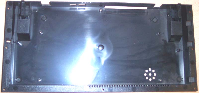

    И эти все стрелочки измерять??? А зачем такая точность? Плата 128-го всё-равно не ложится всплотную к боковым стенкам.
    Чтоб точно знать максимальные пределы. Да и Conan'у пригодится такой материал.
    Цитата Сообщение от icebear
    Я конечно попробую, но вандализм не приветствую.
    Думаю можно обойтись просто указыванием центра ножки.
    В ZX Spectrum+ радиатор крепится на плате, а не на корпусе.
    Судя по фотке (http://www.nvg.ntnu.no/sinclair/images/spec128pcb.jpg), радиатор как раз попадает на этот столбик, а плата даже не доходит до края.
  2. #22
    11.02.2005
    3,789
    Цитата Сообщение от Conan
    Торчит, на всех моделях выпускаемых Sinclair Research, включая плюсы.
    ОК, буду знать чего чертить.
    На той фоте, что я отправлял, и на живой машине дырок не было.
    http://zx-spectrum-plus.nm.ru/100_0430.JPG однозначно дырка . Ввиду отсутствия смысла в её существовании думаю можно на неё забить
    Да, если речь про 128-ую машину. Там добавлен еще один выступ (с отверстием), кроме того, радиатор держат сквозные винты (справа).
    Нет я всё с этой фотки срисовывал. Вот и антересно вчесть чего она торчит (насколько я представляю плюс вышел раньше чем 128к! %) ).
    P.S. Дырку под радиатором уберите, а то еще подумают, что он саморезом в пластик крепился. А нагревался 7805 так, что полистирол «поплыл» бы на раз.
    Да пусть будет, просто коментарий вклиним отдельно.

    Вот картинка поменьше размером
    Однозначно оптический обман зрения, посмотрите на тот же самый фиксатор на фото: http://zx-spectrum-plus.nm.ru/100_0416.JPG
    Понятно, что с этой, непонятен был вопрос. Судя по пазам на правой стороне и указанному выступу, туда действительно что-то планировали устанавливать. Но теперь мы уже вряд ли узнаем что именно. По логике, скорее всего радиатор. Как я уже говорил выше, навесной (внешний) радиатор 128-го крепится несколько по-другому. Так что данный узел в «Плюсе» так и остался «техническим аппендиксом».
  5. #25
    11.02.2005
    3,789
    Точно, на уменьшеной картинке ещё больше усугубляется (рисовал с уменьшеной). На последнем этапе составления размеров я её убиру.
  6. #26
    05.05.2005
    Германия
    1,614
    Вобщем, Conan и fan, придётся подождать с замерами и новыми фотографиями, у меня просто работы много. До конца недели будет всё, постараюсь всё замерить и сфотографировать.

    Значит так, состояние дел:
    fan
    Я сделал всего две новые фото, больше не вышло, извини (ну не умею я просто фотографировать нормально). Измерил корпус согласно твоему чертежу, он довольно симметричный (корпус). Точность - насколько позволяет советская деревянная линейка. Только вот как теперь тебе размеры дать - без понятия. Наверное распечатаю чертёж, от руки нанесу размеры и отсканирую. Фотографии на сервере, определишь их по дате. Размер платы "Плюса" 213х129 мм.
    Conan
    Костя, блок питания из ФРГ. Цвет чёрный, на верхней крышке штамп Sinclair стилизованым шрифтом (ну такой прямоугольный). На нижней наклейка с данным БП на немецком:
    Typ: EB 912-A ebro
    Netz: 220V 50Hz
    T40/E 20 VA
    Ausg: 9V = /1,4A 12,6W
    ну и потом список всяких сертификатов допуска. Я думаю переводить не надо и так всё понятно
  9. #29
    11.02.2005
    3,789
    В любом графическом редакторе подрисуй
    Вобщем сенькью за труды!
