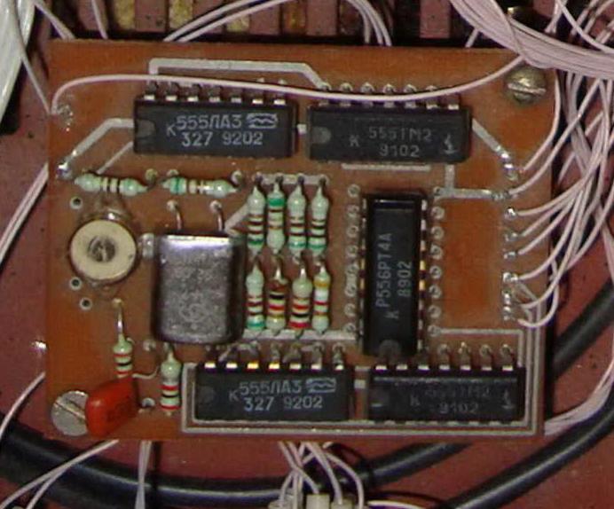

    Здравствуйте,спектрумисты! Доброго вам времени суток.Помогите советом,есть сабж и PAL кодер.Дело в том что кодер выдает плохо цвета и также на изображении присутствуют "артефакты" в виде подсвеченных знакомест(фото прилагаю).На прямую через RBG изображение в норме.Собственно что можно сделать? Возможно нужна настройка или кодер труп? Какой кодер можете посоветовать для этого компа,так как я в них не разбираюсь.Заранее спасибо!

    В своё время делал аналогичный кодер... Идеальной картинки от него конечно ждать безсмысленно, но таких артефактов не наблюдал. Судя по приведённому скриншоту есть проблема с сигналом BRIGHT, и генератор отдаёт не совсем точную частоту... Но это так, "навскидку", для более полного понимания хорошо бы осциллограф...

    Может РТ4 сдохла, всмысле плохо ее прожгли. со временем такое ну очень часто случается

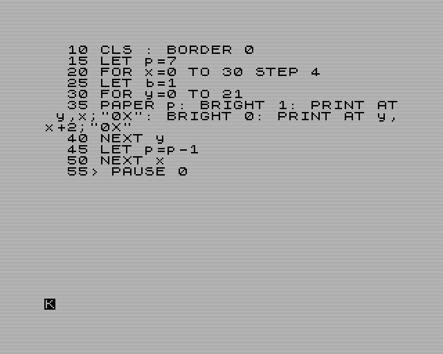

    Можете выполнить программку из прицепленного скриншота, сфотографировать результат и выложить сюда?

    Ну во первых я про RGB ничего не говорил, это со слов RST 0, во вторых непосредственно BRIGHT, как отдельный сигнал в кодер не заводится, а только в составе сигналов RGB, так что РТ'шка может восстановиться в какое угодно состояние, "яркий чёрный" от этого вряд ли появится Так что для начала имеет смысл посмотреть, как ведёт себя BRIGHT, а дальше уже думать...

    Покопался в своих старых "бортовых журналах" Нашёл схемку PAL-кодера, которую повторял - ноги растут из публикации в журнале Радио №8, за 1992г. Взять можно здесь - ftp://ftp.radio.ru/pub/arhiv/1992/08.djvu. Для подключения к Спеку добавлял формирователь "полустрочных" импульсов (Fc/2) на половинке К555ТМ2. Судя по фото девайса, имеющегося у RST 0 - схема, мягко говоря не совсем такая Но тем не менее, суть наверняка похожа. Понял что в предыдущем сообщении сморозил глупость, про то что BRIGHT попадает в кодер "в составе" сигналов RGB - если идея схемы кодера такая же, как в публикации из журнала Радио, и прошивку РТ'шки не переписывали, то вообще никак попадать не должен, если же изменили схему и переписали прошивку, то возможно BRIGHT заводится в кодер отдельным сигналом. Вот тут как мне кажется и могла "собака порыться" , в прошивке то вряд ли учли что в Спеке не должно быть чёрного цвета с повышенной яркостью
