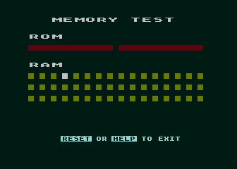

    Вопрос топика не в том "как починить комп", а "Как по тесту RAM определить, какие чипы неисправны" и возможно ли это?
    Меняйте все на панельки — в будущем не будет проблем с заменой чипов. Я уже встречал 5—6 упоминаний о вылетевшей в Atari оперативке. Это слабое место. Судя по картинке, отдельные биты ШД никак не выделить. Впаяете панельки и определите неисправные чипы перебором.
    Наверное и сам понимаешь, что по данному тесту никак.
    Возможно есть некий картридж с более информативными тестами.
    А вообще забавно - оператива битая, но артефакты на экране отсутсвуют.
    А чего им присутствовать если шрифты/псевдографика прямо из ПЗУ читаются .
    А display list и само содержимое видеопамяти?

    Tim0xA, ну тогда даю подсказку: если подцепится осцилоскопом на ШД то вероятнее всего на битых участках (наблюдаем по показаниям теста) мы заметим осцом разное поведение. Возможно даже хватит буфера с восемью светодиодами.

    Tim0xA
    Интересно, почему в эмуляторе Atari800Win для компа XL/XE с объемом памяти 64КБ (что соответствует модели 65XE) картинка для теста RAM другая (48 квадратов вместо 40)?

    Я думаю что не стОит ломать голову над встроенным тестом ОЗУ.
    Из-за архитектуры процессора (RISC, 8 байт регистровой памяти) он вынужденно использует это же ОЗУ, и, скорее всего, работает только при мелком его повреждении. При этом должен показывать трудно прогнозируемые результаты. Теоретически, в зависимости от неисправности он может вообще не все ОЗУ проверить, а только некоторые области и по нескольку раз. При более серьезном повреждении ОЗУ компьютер вообще не будет подавать признаков "нормальной" работы. Рассчитан тест скорее всего на отлов явно битых одиночных битов Как первая помощь при глюках.
    Ищите лучше картридж с тестом в ПЗУ + своим ОЗУ, если такие теоретически возможны. Либо сами разработайте.
    А про количество "квадратиков" ОЗУ предположу следущее: все зависит с какой конфигурацией Self Test запустился. Попробуйте позапускать компьютер с нажатой клавишей OPTION, START и обоими вместе. По идее получатся разные конфигурации памяти. При выключенном ПЗУ Бейсика будет больше "квадратиков" ОЗУ.

    вот нашёл картридж с тестом Rom и Ram, правда незнаю поможет ли.
    Случай не на столько тяжёлый , иначе был бы чёрный экран .
    ---------- Post added at 11:15 ---------- Previous post was at 11:03 ----------
    Test Atari 65-130XE тест повеселей , адреса пишет и биты показывает .
