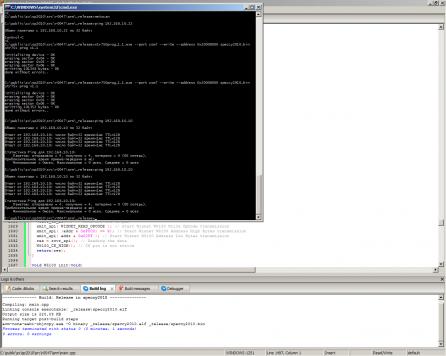

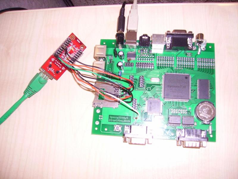

  10. #219
    24.06.2005
    Лысьва
    1,205
    sp2010 + wiznet. пингуется. у спеку не имеет ни какого отношения...
    а можно поподробней? Что визнет пингуется с писюка вижу, а почему к спеку отношения не имеет? Или ты проводки на сп2010 для вида накинул
    Может все-таки свой пост сюда http://zx.pk.ru/showthread.php?t=14592&page=4 продублируешь? alpha-версия контроллера tcp/ip налицо!
