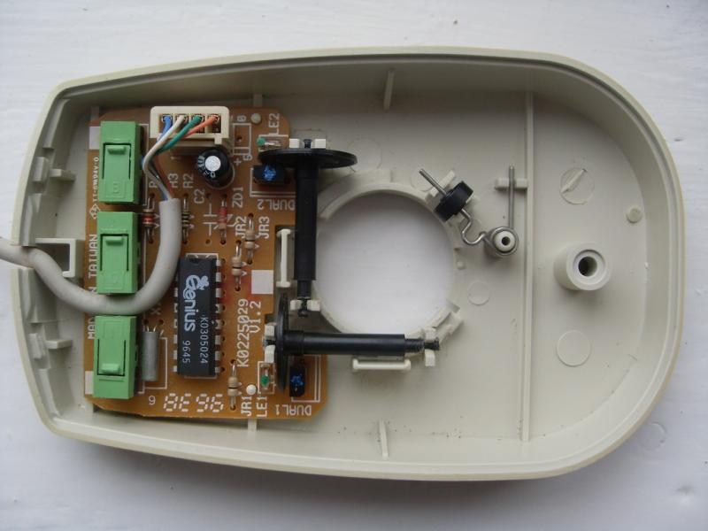

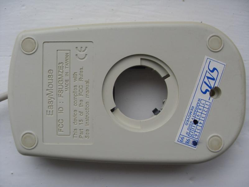

    Здравствуйте Уважаемые, доброго Всем дня!
    Имеется мышь и информация по использованию COM-MOUSE от изготовителей ПРОФИ 5.03:
    ...драйвер поддерживает только мыши стандартов PC и MS
    Старая мышь с переключателем PC/MS отлично работала, а эта почему
    то отказываеться. Подскажите, кто знает, какой стандарт она поддерживает
    PC, MS или какой другой?

    Вероятно по стандарту MS. Но думаю в данном случае дела не в этом.
    Проверь, по какой линии подается питание на мышку от контроллера.
    На конденсаторе C2 должно быть не менее 6 вольт.
    Объясни пожалуйста подробнее :
    Как проверить по какой линии подается питание на мышку от контроллера?
    В явном виде на выходе СОМ порта РС напряжения для питания мышки нет. Оно формируется из напряжений управляющих сигналов (каких, точно не помню).
    Как правило эти контакты запараллелены с электролитическим конденсатором в мышке (c2). Их несложно проследить от фишки в которую втыкается провод.
    Если имеется usb камера или в мобильном телефоне, можно "глянуть" на фотоизлучатели (le1\le2). Должно быть свечение. При перемещении\нажатии кнопок на выводах строба и данных должны наблюдаться сигналы переключения (параллельный код).

    Извините! Я забыл сказать об одном факте.
    Мышка нормально работает на PC. Скорее всего на ПРОФИ глючит
    COM-порт. Но старая мышь(с переключателем) на нем как то работала,
    а эта не хочет.

    Стоит обратить внимание, в некоторых СОМ мышах стоит перемычка внутри фишеки втыкаемой в порт, в некоторых нет. Или действительно, на вашем профи порт не работает..

    Alex2, для начала надо проверить порт на ПРОФИ. померь напряжение на ком порте профика. если там напряжения менее -5 и +5 волт то причина МОЖЕТ БЫТЬ и в этом...
    вроде на сколько я помню СОМ порт работает в пределах -12в +12в, но не менее половины от этого напряжения.
    а что за модель мышки ? какая микросхема установлена ?
