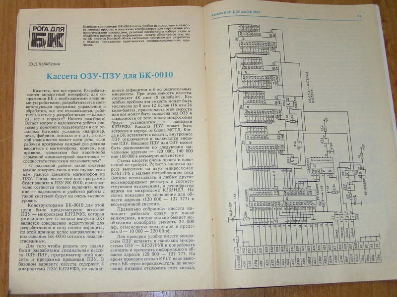

    Недавно разбирал 20-ти летние завалы в гараже и наткнулся на громадный ящик с всякими журналами типа Радио, Вычислительная техника и пр. В основном все конца 80-х начала 90-х. Бегло пролистал и на глаза попалась статья "Кассета ОЗУ-ПЗУ" для БК0010. Как я понял эта кассета может быть заменой РФ3 которую нигде не найти либо как доп.ОЗУ.
    Вот фото:

    Эта схема как доп ОЗУ будет работать с небольшой доработкой. Там не реализована побайтовая запись. Надо обрабатывать сигнал WTBT, что достаточно тривиально, но 3-4 логических элемента надо будет добавить.
