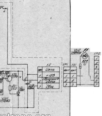

    Хмм. посмотрел схему, какую нашел
Название:	Screenshot 2023-06-22 150822.jpg
    В ней СГ-7 разъем.
    ОДНАКО! Прошерстил картинки и объявления по продаже - везде СГ-5 на выходе. Какая-то мистика.

    А, Честно говоря, не понимаю в чем суть Вашего вопроса.
    По документации блок питания Д3-26-1 предназначен для питания монитора МС6105.11 и аналогично маркируется (не переставая быть при этом Д3-26-1).
    Выпускали их многие заводы, вполне могли где-то использовать DIN7, а где-то DIN5.
    И да, таки советские DIN5 вполне себе втыкаются в DIN7. И не факт что в Вашем мониторе .11 контакты 6 и 7 не запараллелены с 1 и 3.
    Кстати. Что-то похожее на этот сценарий у меня было (к сожалению - давно и сейчас что бы детали вспомнить - надо это всё из кладовки доставать, что не так просто) - не то в мониторе DIN7, не то в блоке питания. В общем - похожая нестыковка. И что-то я там переделывал.. ЕМНИП - DIN7 папу паял
