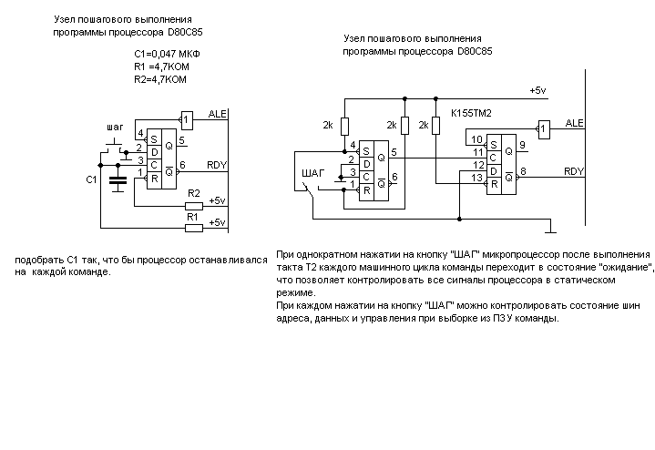

    В Paint-е.
    Сейчас схема изменилась, 2 ПЗУ, дешифратор выкинул, ВВ55 и DS12887 добавил.
    Ещё пара схемок для пошаговой отладки компика.
