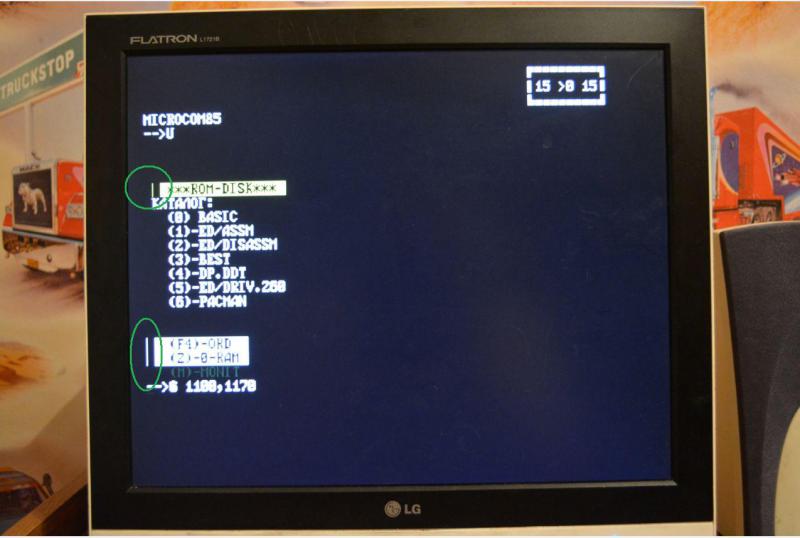

    Rokl, Ратмир, Сейчас поэкспериментировал с цветом. У меня тоже полоска перед атрибутами. Поставил кондер на 36 ногу ВГ75 и полоска перемещается в конец атрибута. Кондер на 33 ногу ВГ75 вылечивает. В общем на 36н - 100Пф, на 33н - 270Пф. У меня 5 штук ВГ75 и все работают одинаково.
    Я так понял про эти полоски идет речь? Но я их даже не замечаю!
    Про эти. Я считаю, раз так легко можно привести в порядок, нужно это сделать.

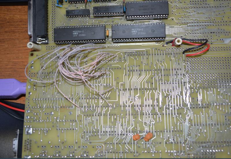

    Спасибо Владимир! подпаял по 180 пиков, полоски исчезли!
    И выяснил что у меня все-таки впаяна ИР23!
    Видимо от экземпляра зависит.

    Ратмир, Я кондеры поставил со стороны деталей. Для 36 ноги есть переходное отверстие возле знакогенератора(с торца, примерно посередине между 12 и 13 ногой РФ2), а рядом переходное отверстие -5в. А для 33 ноги ВГ75 переходное отверстие чуть выше PALCE RGB. И опять же рядом дырка на общий провод.

    С обратной стороны тоже не видно! нормально ничего не задевают. Сейчас уже корпус не буду разбирать. Как дела RAM/ROM диском, продвигаются?
