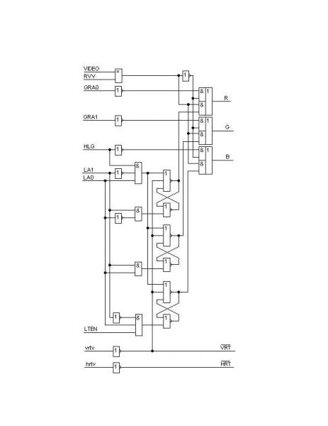

    510
    16 сообщений
    Цитата Сообщение от Atari Посмотреть сообщение
    Rokl, а можно нарисовать нормальную схему всего узла?
    Вот нарисовал схему.Пришлось на допплату генератора пару эмитерных повторителей добавить для синхроимпульсов. А то сдается мне, что К1533ЛП5 мониторный кабель не осилит.

    А теперь еще раз как у Вас, т.е. с разделенными цветами.
    А теперь.... с разделенными цветами.
    Для РК86 разделёные цвета можно получить, если собрать нижеприведённую схему:

    Rokl, вообще то у РК-86 чистый монохром.... ВГ75 другого не даёт....
    С уважением, Александр.
    Если использовать предложеную схему, то почему бы нет?...
