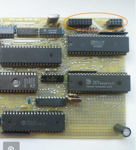

    2 Rokl не могу найти распиновку под РК-шную клавиатуру, может я потерял монтажную схему

    ...не могу найти распиновку под РК-шную клавиатуру, может я потерял монтажную схему
    Просто две клавиатуры никогда вместе работать не должны. В мониторе драйвер клавы на ВВ55 заменен на драйвер JETkey. Порт там остался просто для зажигания светика РУС/ЛАТ на плате и если допаять детальки, то возможен магнитофонный интерфейс чтения записи с ленты. Но в основном он остался как параллельный порт подключения чего нибудь с написанием под него драйвера лично пользователем с выходом на этот разьем, т.к. другой ВВ55 на плате дисков заточен под LPT разьем принтера. Распиновку разьёма поищу. Могу сказать сразу, что короткий разьем под дополнительную клавиатуру РК с префиксными клавишами.

    114 сообщений
    Все понял, спасибо. Т.к "Монитора" с РК-шной клавой у меня нет. оставлю как есть с PS/2. А вв55 может в дальнейшем применю

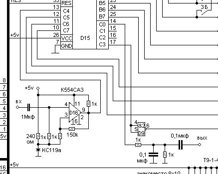

    День добрый! Rokl
    Чтоб вывести на магнитофон нужно эту часть схемы допаять?
    есть желание с Микрокома некоторые программы закачать и погонять на РК-86.

    Да, компаратор с обвязкой для чтения с мага (для распайки этого узла специально оставлено комутационное поле на плате), а цепочка резисторов и пары кондеров для записи на маг.
    Только программки, которые в ROM-диске заточены только под Микроком, т.к. контроллеры клавиатуры у этих компиков разные. Все проги есть для РК-86 в свободном доступе. Кроме...
