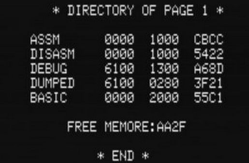

    Цитата Сообщение от Rokl Посмотреть сообщение
    Место останется на ROMдиске и надо бы его чем то заполнить. Принимаю предложения.
    Такая же проблема. Игрушки мне не нужны. А системных мало.
    Корректор памяти у меня зашит в мониторе, как директива W. В системные я добавил ещё BEST, редактор экрана. И отдельный редактор текста у которого хорошо продумана функция печати и редактирования.
    Есть программа С для РК и Форт для РК. Может из них какую выбрать?
    Видел давным давно Графический редактор для Микроши, но найти его не смог. Вот его бы хорошо вставить в системное ПО.
