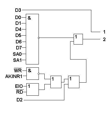

    Вначале хотел отлавливать коды операций EI/DI, но звук получается отвратный. И к тому же примерно пятый-шестой вообще пропускает. И тогда просто использовал половинку ТМ2. На вход D подал D0, А на С /CS (пока не доделал дешифратор временно подал /CS #9000) и малость исправил подпрограмму формирования звука по адресу #FD24. Кстати а в микрокоме с PC клавой можно видеть признак RUS/LAT?

    Вначале хотел отлавливать коды операций EI/DI, но звук получается отвратный...
    странно - это почему?
    Не знаю.Использовал все указанные ноги проца и все равно опа получается.
    А ты как делал? ПЛМ или на мелкой логике? Покажи схему?

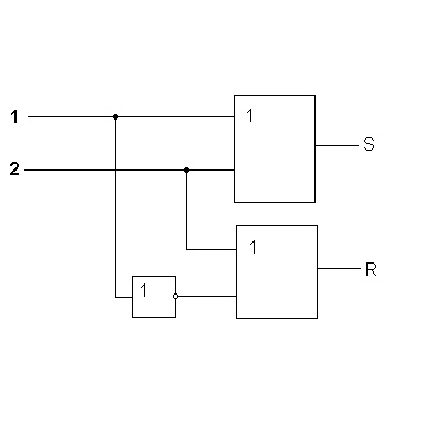

    Покажи схему?
    Я делал вот так. А к 1 и 2 подключал и триггер, и с несколько лучшим результатом PIC12F629. Но все равно задница получается.

    EI 11111011
    DI 11110011
    т.е. триггер надо взводить когда SA0=SA1=D7=D6=D5=D4=D1=D0=1, MIO=D2=0 и D3=1, а сбрасывать, когда SA0=SA1=D7=D6=D5=D4=D1=D0=1, MIO=D2=0 и D3=0, т.е. схема должна быть несколько сложнее чем у тебя т.к. ВСЕ эти сигналы должны участвовать как в формировании /S, так и в формировании /R триггера звука (отличие только в D3)

    Shaos, Так они итак все участвуют.
    Вроде вот такого?
