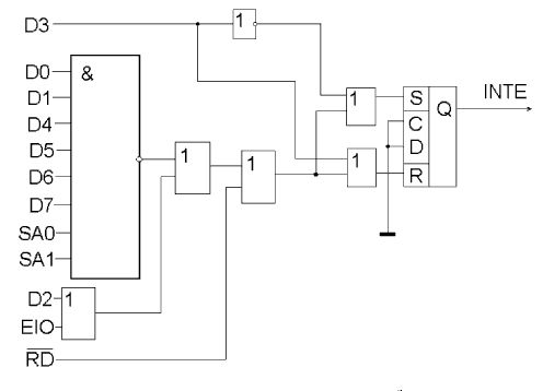

    EI 11111011
    DI 11110011
    т.е. триггер надо взводить когда SA0=SA1=D7=D6=D5=D4=D1=D0=1, MIO=D2=0 и D3=1, а сбрасывать, когда SA0=SA1=D7=D6=D5=D4=D1=D0=1, MIO=D2=0 и D3=0, т.е. схема должна быть несколько сложнее чем у тебя т.к. ВСЕ эти сигналы должны участвовать как в формировании /S, так и в формировании /R триггера звука (отличие только в D3)
    Хотя если там D-триггер, а не RS и D3 уходит на вход D, то вроде похоже на правду...

    Да я уже поставил половинку ТМ2 и звук даже лучше чем с INTE 80-проца.
    ---------- Post added at 11:39 ---------- Previous post was at 11:29 ----------
    Да ставил я и D триггер, и D триггер в режиме RS, и PIC. Звук конечно есть, но не камильфо.
    ---------- Post added at 11:46 ---------- Previous post was at 11:39 ----------
    Причем теоретически должен получиться полный аналог INTE, но какие то непонятки.

    И все таки никак не дает покоя схема вывода звука.Может я просто где то ошибся припайке. Вроде должно нормально работать. А снова спаять злости не хватает, к тому же платку обрезал по минимуму.
    Rokl, у меня просьба, попробуй схемку зашить в PALCE22V10H. Все таки меньше паять.
    В PALCE можно только D-триггер использовать с Сlоck на 1 ноге и Q на выходе. И потом в какую PALCE? Дешифратор адреса? так она под завязку по входам/выходам занята, нужно чем то жертвовать.
    Я имел в виду просто попробовать на отдельной PALCE.
    Понятно. надо бы переделать схему используя D-триггер (C и D входы), а не RS.

    Rokl, Можно триггер на двух элементах 2И-НЕ сделать. Или 2ИЛИ-НЕ?
    С внешними обратными связями. В данной схеме это возможно, т.к. есть запас входов выходов.
