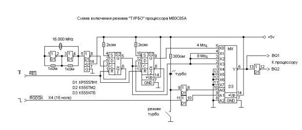

    Отлично! тогда переднюю панельку сделаю сразу под "Турбо",
    8Мгц мне очень нравятся!
    Сваял схемку, только меньше чем на 3х корпусах не получается. Попробовал сегодня завести свой Микроком на 8,867 Мгц. Глюков нет, всё летает со свистом. Ваsic c ROM диска грузится меньше чем за 1 сек. Так не привычно, ещё моргнуть не успел, а Ваsic уже ждет на экране инструкции.)))
    Кнопка для ручного переключения в режим "Турбо" нужна с фиксацией, как раньше на старых РСюках было.

    Сваял схемку, только меньше чем на 3х корпусах не получается. Попробовал сегодня завести свой Микроком на 8,867 Мгц..
    В принципе, кварц внешнего генератора может быть любой в пределах от 22.118 Мгц до 14,22 Мгц.
    Откуда взялись эти цифры?
    22.188 Мгц это верхняя граница устойчивой работоспособности процика 8085 в режиме "Турбо", а 14,22 Мгц это частота работы процессора 8085 в режиме РК, т.е. если брать кварц меньшей частоты, чем 14,22 Мгц то в режиме работы РК процик 8085 будет медленнее, чем РКашный 8080.
    Естественно, если необходимо читать стандартную магнитную запись программ с магнитофона, то нужно брать кварц 14,22Мгц. А если забить на магнитофон, то лучше пользовать кварц 22,188 Мгц и наслаждаться максимальной производительностью компика.

    Хм, для меня новость, что к 8085 можно подцеплять внешний генератор
    Вроде во всех книгах-даташитах написано что 8085 ожидает кварц с в два раза большей частотой, но никак не генератор...

    Сегодня закончил монтаж схемы тежима "Турбо" на коммутационном поле микрокома. Кварц взял 20.000 Мгц для внешнего генератора.
    Вот что получилось:
    Сорри. Фотка потом...
    Во время настройки схемы обнаружилась особенность ВМ85. У него оказывается на выходе RES синхронный сброс и когда по схеме он прицепился к блоку, то ВМ85 вешал сам себя.
    Пришлось упростить схему режима турбо.
    Работает всё отлично.
