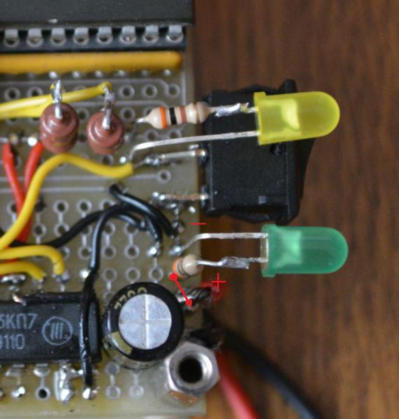

    Все вроде уместилось, осталось подцепить 11 ногу ЛН1, может на ИР23 или к PALCE?
    Прям всё в притирочку вошло, респект, думал, что не влезет. Схема заработала в ручном режиме? Светики у тебя получились, как на светофоре.))) Сигнал программного переключения частоты нужно припаять только к 16 ноге ИР23. Это сигнал Х4. Он ни куда не идет (ждал своего часа))). И куда по схеме ты припаял зеленый светик?

    Зеленый светик подпаяю на питание + и -

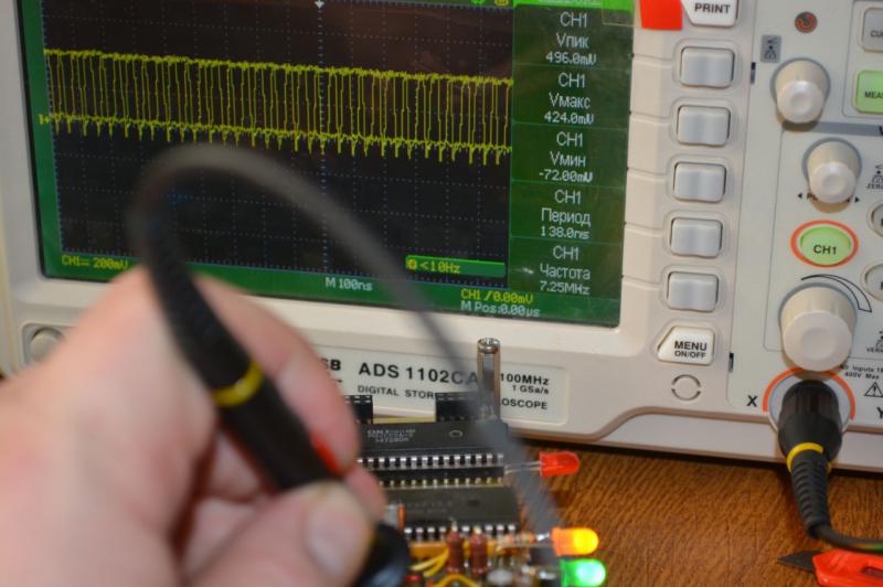

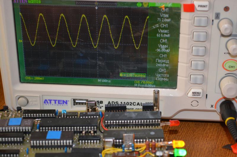

    В общем пока щупом не коснусь первой ножки ЛН1 схема не запускается! Где то косяк видимо буду искать, пока к ноге проца не подпаиваю.
    Вот снял осциллограммы с пятой ноги КП7, и для интереса посмотрел на 1 ноге проца, сигнал другой плавная синусоида с размахом до 6 В теперь я понял про что говорил Shaos. А так нормально режим турбо переключается с 3,6 Мгц до 7,25Мгц прикольно .

  4. #324
    28.05.2010
    510
    16 сообщений
    В общем пока щупом не коснусь первой ножки ЛН1 схема не запускается! Где то косяк видимо буду искать, пока к ноге проца не подпаиваю...
    Уменьшай резисторы на генераторе. Для 155 серии 1 ком многовато, (припаяй на первом инверторе переменный резистор на 1 или 1,5 ком и уменьшай его до запуска генератора (думаю 510-680 ом подойдет) , потом заменишь его постоянным резистором такого же номинала, или вместо К155ЛН1 ставь, как на схеме К555ЛН1.
    ---------- Post added at 19:51 ---------- Previous post was at 19:43 ----------
    ... для интереса посмотрел на 1 ноге проца, сигнал другой плавная синусоида с размахом до 6 В теперь я понял про что говорил Shaos. А так нормально режим турбо переключается с 3,6 Мгц до 7,25Мгц прикольно .
    Нужно частоту проца смотреть на 2 ноге проца, а не на 1. И размах в 6в это перебор при питании в 5в..
