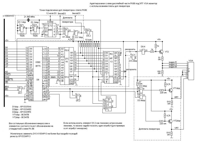

    Я подключился по этой схеме без изменений в ПЗУ. Частоты замерял на выходе, они правильные. Что я не так делаю? Спасибо!

    По схеме должна быть новая ПЗУ знакогенератора. Т.к. схема предполагает знакоместо 8х12. Соответственно и настройки ВГ75 изменены, а значит ПЗУ монитора нужно тоже перепрошить. Ну и как уже говорилось многократно и написано на самой схеме, что эта схема работает с любым монитором ЭЛТ (с трубой). А ЖК мониторы работают только самсунги , MacroView, Флетроны, BLISS. Может ещё какие ЖК, С ЖК Асусами и Вьюсониками вообще не работает.
    PS: вчера попробовал 19"ЖК мониторчик Prestigio P173. Работает с Микрокомом идеально.

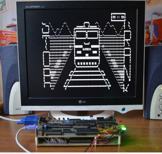

    Rokl Осталось спросить как настраивать время в биосе?
    https://cloud.mail.ru/public/720f84d8ee84/DSC_0466.JPG

    Привет, Ратмир! Извини, что сразу не ответил.
    Смещение вправо на мониторе, по идее, можно компенсировать настройками монитора, но есть такие, которые таких настроек не дают...не знаю, какой у тебя.
    Главное, что бы изображение на экране полностью умещалось, остальное не принципиально.
    Тимекеепер, что у тебя, имеет 28 ног, а панелька 32 ноги. Никаких вставок делать не надо. просто нужно сместить твой тимекеепер на 2 позиции вправо до конца. Т.е. правый край ножек тимкеепера совмещаешь с последними цангами панельки. Всё. первые ноги 1,2 и последние ноги 32,31 в панельке остаются пустыми. Эти ноги панельки для далласа (DS8636 если мне память не изменяет. Гляну завтра на работе конкретно и отпищусь) у него 32 ноги.

    RoklПривет! долго ждал встречи
    все теперь становится на свои места.
    на счет изображения, все устраивает!
