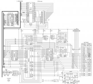

    Пока ни в каком варианте этот контроллер на ВГ93 не работает с Микрокомом. Вместо регистра опроса использую свободный порт B у ВВ55 и читаю состояние входов этого порта. Железо всё работает идеально, находит нужные дорожки, выполняет все команды. Но не читает и не пишет на дискету. Просто начинает что то писать на дискету при форматировании, потом бросает и просто все дорожки по очереди помечает на экране монитора как Bad. При этом головки на дисководе контроллер честно переставляет на все дорожки по очереди.

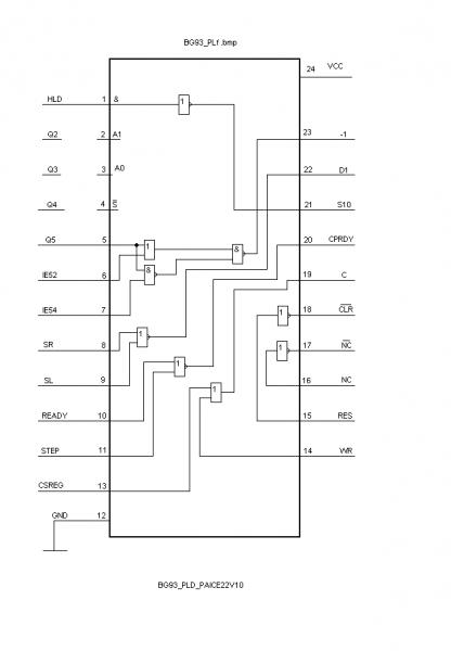

    Цитата Сообщение от uart Посмотреть сообщение
    D1 это разве не DRQ?
    D1 в принципе совпадает с DRQ, если смотреть по описанию на ВГ93, то DRQ это ...Выходной сигнал в режиме чтения указывает, на готовность приема информации с шины данных. Этот сигнал устанавливается в лог.0 если данные считаны в процессор или записаны из процессора в регистр данных контроллера. D1 это "Запрос данных".
    Собственно, во вложении схема контроллера, который я пытаюсь запустить.

    Схему в разрешении 325x294 сложно рассмотреть..
    Попробую ещё раз
  10. #469
    HardWareMan
    Уже лучше, но пытайся еще.
    Ужал с помощью rar.
    Теперь должно быть нормально.
