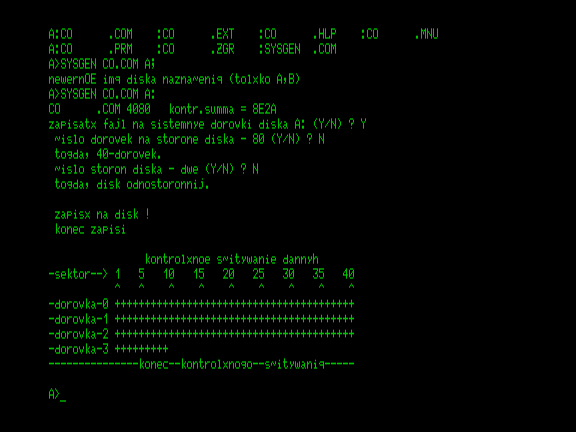

    Дорожек всегда достаткол. Главное знать размер одной дорожки.
    Tim0xA
    2. Странный вопрос. Всего дорожек 80.
    Может быть 40 дорожек.
    Вот напимер, результат работы утилиты sysgen
