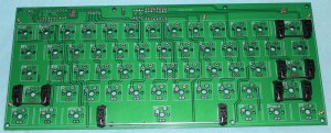

    Прошу понять. Здесь без претензий. Просто может еще кто захочет и чтобы знал. Ну или на будущее.

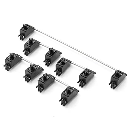

    По поводу пробела да. Тут все нормально. Думаю просто что для больших кнопок надо было использовать стабилизаторы
    С ними бы проблем не было.
    По поводу того что болтаются. Нет, нажимаются нормально. Я сниму видео чтобы было понятней.
    Ну с разьемом разберемся.

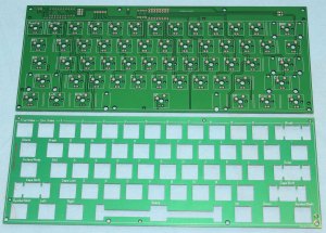

    Цитата Сообщение от Freiwind Посмотреть сообщение
    На пробел и большие клавиши надо ставить стабилизаторы. Это будет лучше, чем дополнительные кнопки.
    У меня не было образца, по этому так и сделал, всё равно клиент отказался от этой платы, а переделывать больше не буду, пусть другие делают!!

    Цитата Сообщение от Павел Рябцов Посмотреть сообщение
    Насчёт болтаются клавиши я не понимаю почему, я проверял, вроде всё нормально, хотя как долбить по ним.
    А ведь я Вас предупреждал еще на этапе "Изучаю спрос на клавиатуру "ТИПАЧЕРИ"", что длинные клавиши будут "играть". Но не был услышан и в результате… А нужно-то было всего-навсего на плате предусмотреть для них несколько отверстий, а пользователям – хочешь - ставь, не хочешь - не ставь и всего делов-то.

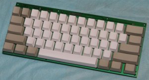

    Вот моя клавиатура

    r3d Как вы ее подключали? Подключил все сигналы, питание, сигнал опроса клавиатуры.
    Работают только стандартные 40.

    saymon, а у Вас ошибка/неточность схемы исправлена? Нужно изменить схему подключения диодов к шине данных, 15 вывод ATF идет через диод к KD4, 16 – KD3 и т.д. Либо изменить прошивку под данную схему.

    saymon, Вы брали платы или собранную клавиатуру с GAL16V8D в комплекте?

    Брал уже полностью собранную, с гал, у Guru. Отписался вам на почту по поводу прошивки

    С али заказал 4 штуки ATF16V8 ни одну прошить не смог.
    Программатор TL866II+.
    Вот такая беда.
