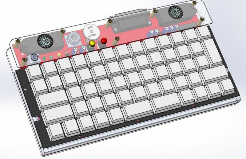

    По умолчанию Сделал свой вариант
    Основная схемотехника из этого поста.
    Плату свою развел, на нее добавил мелкий стереоусилитель на TDA7496L для встроенных динамиков, и подсветку.
    Кнопки - черри.
    Корпус - акриловое стекло + алюминиевый пруток.
    Вот так получилось:

    Красота, я б от такой не отказался

    Последняя фотка это реал или рендер ? Что за колпачки ?
    У автора дизайнерская мысль на высоте. Жаль повторить по фоткам ни корпус ни клаву лично у меня не получится
