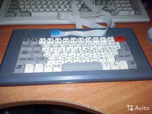

    Помогите опознать разъём. И возможно ли найти ответную часть ?
    Спасибо

    Фирменные Скорпионы такими клавиатурами комплектовались и с таким разъемом. Может это от него?
    Оно то может и оно. Вопрос в том, искать ли ответную часть или нет. Может ее и найти то нельзя

    Маркировка ответной части РГ1Н-1-5
    Найти все реально, ищите также на местных барахолках(рынках)

    Спасибо за подсказку. Как ни странно но ....
    И еще вопрос. Стал прозванивать выводы. Клавиатура рабочая но что смущает, при замыкании клавиши нет КЗ , сопротивление порядка 200 Ом. 220-230. Это норм ? Не могу найти характеристики пленочных клавиатур.
    ЗЫ. Есть картинки как разобрать эту клаву ? Хочу помыть клавиши и смазать направляющие но боюсь сломать. Пленку трогать не буду.

    Добрый день всем.
    Имею стандартную плёночную клавиатуру 56 кнопок с красным break. Окислились открытые от лака контакты которые вставляются в разъём. Хотел их почистить но сделал ещё хуже. Вот думаю отрезать открытый кусок шлейфа и использовать нормальный участок но не знаю как снять лак. Механическим способом боюсь опять испортить. Есть какие варианты ? Спасибо.
