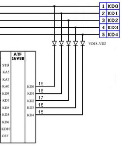

    Есть уже все клавиатуры какие только можно подключить к спеку. Но вот на карантине рашил все таки добить плату Павла Рябцова
    На этой черри клавиатуре у меня работали нормально только 40 клавиш. Я взял чистую плату без кнопок и стал все все прозванивать. И обнаружил досадный косяк.
    На схеме изображено так.
    А на плате получается так.
    На сколько это критично и зачем вообще этот переключатель ?
    Спасибо.

    На схеме верно, на плате нет, а для чего этот переключатель не могу сказать не видя схему.

    исходя из подписи у вывода и беглого взгляда на схему - можно предположить что для отключения функций расширения.

    Согласен.
    Потому думаю у меня и не работали расширенные клавиши. При любом положении выключателя.
    Я просто не особо вникал в разводку платы, все грешил на прошивку. Но не факт.
    Завтра попробую привести в соответствие.

    Не выходит каменный цветок. Вернулся к тому с чего начал. 40 клавиш работают. Расширенные издают звуки но не работают как надо.
    Только Del стирает предыдущий символ. Ext Mode выводит доп окно в 128 Басике. Остальные как пробел. Стрелки да же звука нажатия не выдают.

    AndyP, нужно либо изменить подключение выходов ATF к шине данных, либо изменить ее прошивку для данного подключения. Выходы должны быть подключены: 19 вывод через диод к шине KD0, 18 – KD1, 17 – KD2, 16 – KD3, 15 – KD4.

    Я про это говорил сам. Я прозвонил. Подключено правильно.

    AndyP, что значит правильно, как на схеме выше?
    Вот так должно быть для пошивки что была здесь в теме.
    Ну и не забываем на ATF подать питание и про GND не забываем.
