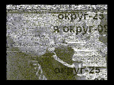

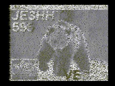

    Lightbulb Вектор-06Ц: SSTV (медленное телевидение)
    Подозреваю, что Ramiros даже не представляет, на какие чудесные штуки способен его замечательный эмулятор. С помощью Стаса Бергича удалось запустить на эмуляторе VV его программу SSTV (медленное телевидение) и получить изображение из реальных (скачанных из интернета) WAV-Файлов записей SSTV. В картотеку выложен архив с образом диска, примерами WAV и скриншотами. Для корректного декодирования картинки в эмуляторе VV следует установить опции Tape Loader Configuration: Delay=8, Point of Zero=-8.

    Должна еще быть где-то моя программа для телеграфа - AUTOCW. У меня ее к сожалению нет но думаю найти возможно. Интересно бло бы потестировать с эмулем. Еще был модуль Pioner-2,3( автор Константинов Юрий николаевич) для работы RTTY и пакетом, но это уже железное решение. По поводу
    эти настройки возможно прдется настраивать под конкретный файл если он принят с эфира тк при SSB модуляции в зависимоти от частоты гетеродина частота SSTV сигнала может плавать. Была также версия для модуля пионер-3 - она есть в исходниках

    Чуть не забыл wav файл с медведем записан в цветном формате. Когда писался SSTV (91g) цветного формата не было но программа его принимает в ЧБ

    у меня не получается чего-то в своем fpga-шном Векторе занюхать SSTV
    Покрути с тактовой частотой. У меня обе картинки показываются лишь при тактовой частоте 2650КГц, хотя та, где мужик выглядит лучше при 2900КГц, и даже бабочка в левом верхнем углу выглядит отчётливо.
