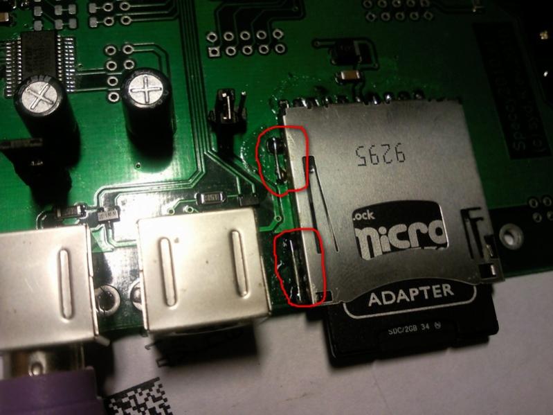

    Собрал одну плату, спаялась нормально.
    При программировании ARM в Win7 утилиту надо
    запускать c правами администратора, иначе
    выдает ошибку, что COM порт невозможно открыть.
    Для карты хорошо подходит CF SDC-W24PB20-09,
    надо только 2 перемычки припаять, иначе карта
    не видится.
