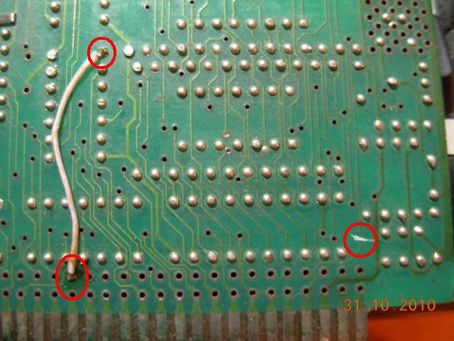

    Цитата Сообщение от ZXFanat Посмотреть сообщение
    Отрезал сигнал /DOS от сокета 4В системного разьема. Прямо на плате СМУК, соединил 1 ножку микросхемы КР1533ЛН1 с сокетом 17А системного разъема, куда идет сигнал IORQ.
    Вот спасибо. А можно тупо на фотках показать где и чего отрезать, а то у меня ни схемы и на плате смука все номера затерты, да и не железячник я. Уж очень хочется вернуться на Скорп.

    Вотъ... Принесли на ремонт/адаптацию. Вер. 1.3.
    ... а после пределки заработает в зеленом скорпе?
    Конечно. Я его проверяю и на Скорпи, и на Эволюшене.

    Ewgeny7: Контролер заработал. Спасибо. Теперь есть еще вопрос. В описании к смуку сказано, что доп. питание -5 -12 и 12 вольт нужны для питания некоторых устройств которые находятся в ISA. Для работы винта доп. питание нет необходимости подключать? Просто при подключении винта комп висит на определении винта и все Стоит, в общем , подключать 5 вольт?

    Jazz, доп.питание не нужно.
