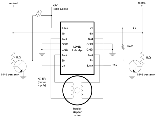

    Привет всем!
    Помогите с шаговым двигателем разобраться.
    Мне бы узнать, как формируются импульсы управляющие...
    Не дорисуете в схему недостающий кусок, на который уходят концы control? Я так думаю эти концы идут на микроконтроллер к примеру, но мне нужна простая схема, желательно пару кнопок в"зад"/в"перед"
    Можно парой транзисторов обойтись? Я сейчас в протеусе схему рисую, затык получился.
    Движков от принтеров гора.

    В биполярном шаговике который у вас на схеме все просто: поочередно меняете полярность обмоток - и мотор вращается. У вас стоит м\сх H bridge - т.е. счетверенные транзисторные ключи при помощи которых и меняется полярность каждой обмотки, через внешний инвертор.
    Чтобы ваша схема крутила двигатель, надо поочередно менять уровни на входах control 1 и control 2, вот так:
    1. control1=0 control2=0
    2. control1=0 control2=1
    3. control1=1 control2=1
    4. control1=1 control2=0
    5. goto шаг 1
    Если не ошибаюсь, традиционный энкодер выдаёт такую же последовательность. Но честно говоря, проще взять готовую плату управления шаговиком, например, pololu которая используется в 3d принтерах и роботах: их везде продают, управление элементарное: входы - шаг, направление вращения, активация. Можно регулировать ток, а также есть режимы дробления шага (до 1/16!)
    Делать ныне движок шаговика на H бриджах - изобретение велосипеда, имхо.

    Jimmy Falcon, у меня просто кучка L293D (покупал для роботов с постоянным двигателем и фототранзистором) и хотелось бы задействовать их для шаговых двигателей. Так сказать для изучения процесса... Поэтому, возможно я и попросил помощи в изобретении несложного велосипеда Так сказать из 2 колес и 2 палок...
    Наглядность нужна.
    Просто драйверы готовые не способствуют изучению принципиальной схемы управления шаговыми двигателями, а подобная схема мне лично помогла бы понять...
    goodboy, микросхема та, но используется на этом сайте она с обычным двигателем постоянного тока. Эта схема у меня не вызывает вопросов по крайней мере. По этой схеме с сайта мойробот.ру я ещё не паял - пока в программе proteus пытаюсь воссоздать схему, чтобы зря за паяльником не пыхтеть. Кто в протеусе работает - подскажите как найти элемент в базе элементов, который представляет из себя сборку фотодиод-диод, чтобы подав на диод напряжение он светил на фотодиод и открывал цепь.

    Если ничего не путаю, L293 это просто усилители, подаете на control 1 и control 2 ШИМ сигналы в противофазе, и двигатель в шаговом режиме спокойненько крутится себе.
    Вот ссылка на материалы которые здорово мне помогли разобраться с шаговиками. Будут вопросы пишите, сейчас на ночь глядя уже разбираться сложно.
