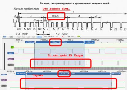

По осциллографу сигнал видео или синхра укладываются в стандарт по напряжению.
Для подтвеждения аналоговая часть была промоделирована в LTspice с тем же положительным результатом.
Т.к. на моём аналоговом осциллографе точно определить длительность проблематично, я промоделировал по тактам
ВП37, спасибо Vslav за исходники.
Со строчным всё ок, а вот с кадровым там швах.
Некорые ЛСД телеки (ЭлДжи, например) это глотают. а вот мой самсунг нет.

При подключении БК11м к современному телевизору с отличной чёткостью в цвете,
вылезают всё несовершенство схемы формирования РГБ:
одни цвета обгоняют по фазе другие. (Я сначала принял это за глюк даблера,
потом проверили другой модели - то же самое, затем
подключал через Скарт к ЛСД телеку кот. показывает БК - та же фигня.)
Так же на БК11м (на десятке цвета 4 и там пофигу) глотаются неяркие цвета.
Тоже проверяли на разных комбинациях оборудования.
