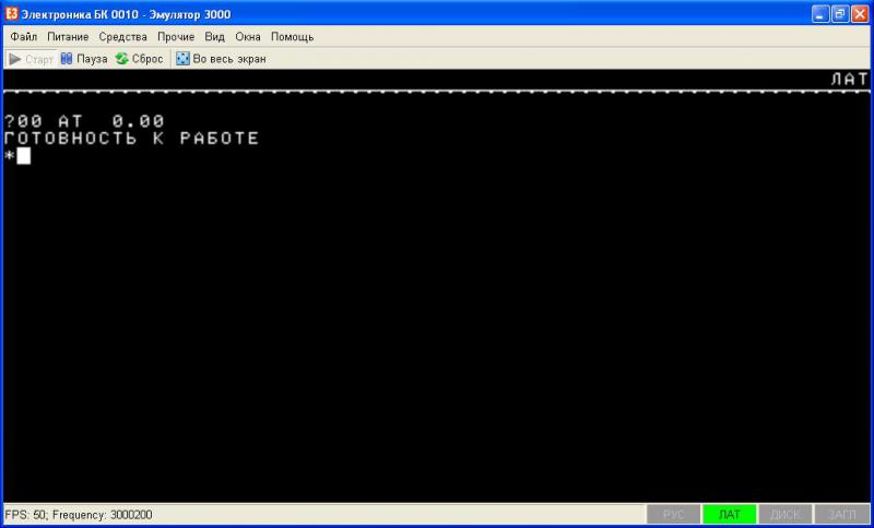

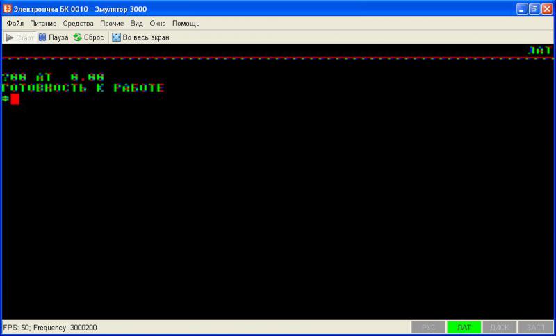

    Доброго времени суток, уважаемые форумчане!
    Хочу приобрести себе БК (железяку). И вопрос собственно по изображению в цвете. В своё время изображение со своих компьютеров я видел только на экране ч/б телевизора Рекорд-320. Поэтому их цветовые способности оценить было невозможно. Сейчас запускаю эмулятор БК и вижу две картинки. Чёрно-белая меня вполне устраивает, но вот цветная... Изображение просто ужасно! См. вложения. На реале тоже так-же будет? В чём причина такого качества цветного изображения?

    Поставьте в настройках эмулятора режим цветной монитор. У реального бк два видеовыхода цв. и ч/б. Такое изображение получалось, если цветной монитор подключить к ч/б выходу.

    В цветном режиме на интерпретацию одного цвета используется два пикселя из черно-белого режима. Поэтому если картинка рассчитана на черно-белый режим, в цветном режиме она превращается вот в то что у вас на картинке. Я на своем реальном бк делал кабель с кнопокой переключения режима, чтобы было удобно.

    кратко - да, на реальном цветном будет так же - издержки реализации режима 512 точек по горизонтали

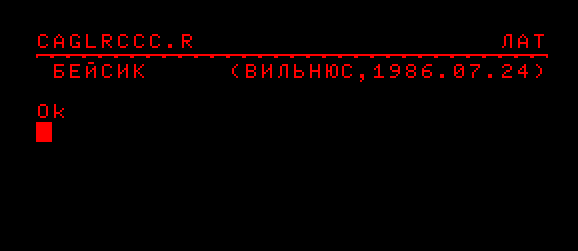

    Наверное проще (если речь идёт об обычноm БК0010-01) всегда иметь цветное подключение, но при длительной работе с текстом "цвет" выкл-убирать на телевизоре? ) А в играх возвращать? )
    К тому же в Бейсике БК-0010(01) при стандартном режиме работы такого эффекта (и это естественно) не будет. Правда есть ещё игры, которые создавались заведомо для Ч/Б, например "родные" версии игрушек ASPcorp.
