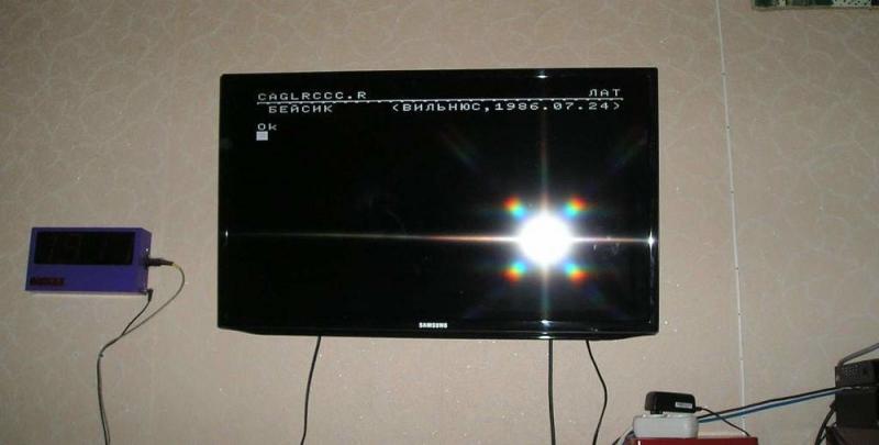

    По умолчанию БК0010
    Вообще то на SAMSUNGe у меня идеальная картинка былаНажмите на изображение для увеличения.

    Малобюджетный вариант для небольшой квартиры - встроенный ТВ-тюнер
    Работает реал.
    Как выглядит картинка с БКашки, подключенной с помощью ПАЛкодера на CXA2075 (1645) -
    Субъективно - на три с плюсом, конечно. Мелкие тексты смотреть невозможно, да и муар присутствуем.
    Но - вполне играбельно, чем я и занимаюсь в преддверии Нового Года!
