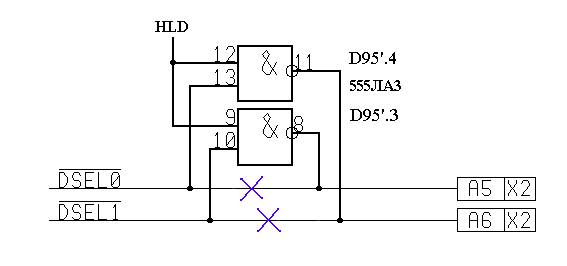

    Еще в АТМ2 дисковод А: всегда горит лампочкой и видимо всегда крутиться после вкл компа и до откл

    Да, именно так и есть. И на 3-х и на 5-ти дюймовом.
    ампочка" будет гореть на последнем активном дисководе. 3,5" дисковод крутнться не будет, если в нем не будет дискеты.
    Чтобы выбор дисковода снимался после обращения к нему, нужно сделать доработку, схема которой приведена во вложении. Можно использовать другие элементы микросхемы; удобно напаять ее на D95 "вторым этажом" за 7 и 14 выводы.

    По совету null_device запустил RDS (Rock Disk Service) и о чудо диски начали форматироваться! УРА! УРА! УРА!
    Переформатировал все свои 5" и 3,5" дискеты. TR-Dos без проблем читал чистые их каталоги по команде CAT.
    Дисковод Mitsumi D509V3 перещелкал все диски как орешки. Я рад и весьма доволен.
    В работоспособности дисководов и контроллера теперь сомневаться не приходиться.
    Но почему же тогда в TR-Dos оба дисковода (и 5" , и 3,5") отказываются напрочь форматировать любые дискеты? Что такого хитрого в работе RDS? Почему с ним дисководы подружились сразу же и без проблем?
