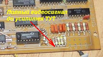

    На какой ноге ЛП5? Полностью сформированный до усилителя (на сборке/транзисторах) сигнал можно найти на правом выводе правого диода внизу платы, который идет на кучу резисторов. Это на случай если сгорел транзистор в сборке 1НТ251. Что значит отображает все кроме символов, атрибуты присутствуют, при старте экран сперва чернеет (тест ОЗУ) а потом становится белым?
