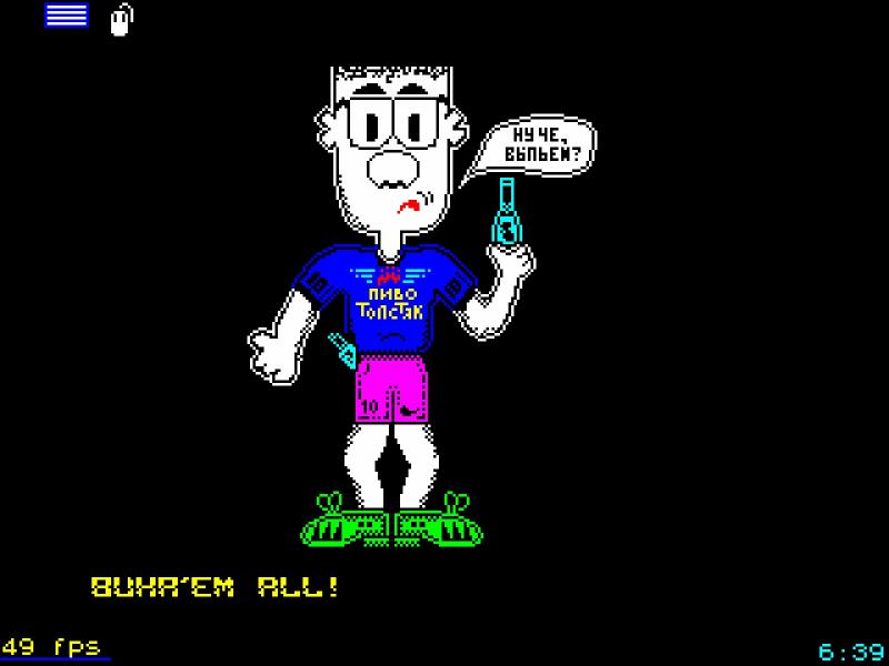

    Шоб не быть голословным
    Не уверен - не напрягай!

    Я и читаю внимательно. Можно же смешно и нормально нарисовать? Как проф в соседней теме например корову нарисовал. А зачем тебе zx-версия? Ты ж своих не выкладываешь.
    Тема избитая - ну извините, в 6 утра с температурой в 39 больше ничего в голову не пришло. Смешно быть не должно, мне тоже не смешно было ни на олене, ни на неграх, я думал это фишка такая - нарисовать вроде что должно быть смешно, но не смешно.

    просьба о zx-версии картинки актуальна.
    Я помню. Во вложении.
