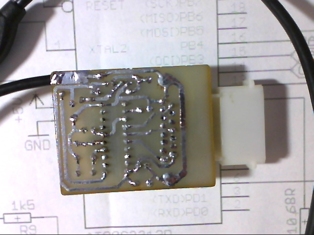

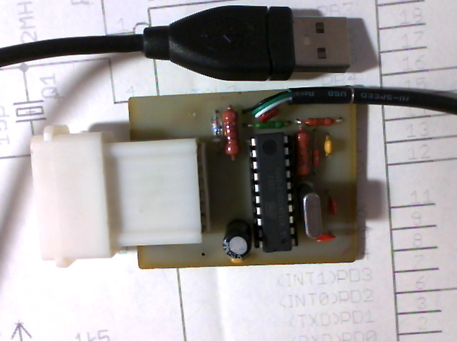

    Вот нашел еще одно решение - переходник NES/SNES-USB на ATTiny2313, сделал, проверил, работает отлично!
    В аттаче схема, прошивка, печатка, фотки...
ID:	23614   Нажмите на изображение для увеличения.
    01.09.2006
    503
    судя по картинкам (аттач не изучал), очередная вариация на тему игорьплага?
    ---------- Post added at 00:44 ---------- Previous post was at 00:41 ----------
    посмотрел аттач. ну и нах хексы без исходников? в оригинале есть несколько болячек. без исходников оценивать нет смысла.
    Может раскажеш про болячки подробней? я чето незаметил...
    за исходниками дуй сюда http://hobbyelektronik.org/w/index.php/SNES-Joypad
    01.09.2006
    503
    не, это не тот вариант, о котором я подумал... эта построена на V-USB, так что еще более-менее... для совсем минимальных габаритов можно взять тини45, там вообще получается десяток компонентов (вместе с разъемами)...
