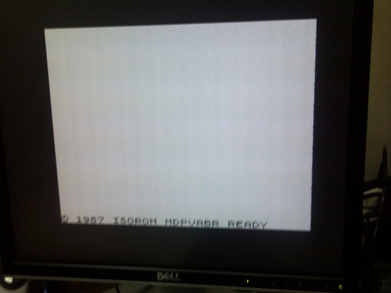

    Прошивка Москвы 48 ) За качество, sorry, рука дрогнула...
    Спасибо PKZX, оживил машинку
    Единственный, кто откликнулся!!!

    История ремонта:
    1) на самой плате "Москвы" колодка под CPU запаяна ключом в обратную сторону, соответственно Z80 был вставлен "раком", как не сгорел - удивляюсь
    после правильной установки "зетника" машинка ожила, правда с отключенным контроллером TR-DOS
    2) не работала клавиатура, вычислена и заменена дохлая КП11 (по схеме D24), учитывая качество платы... в общем сексуально
    3) на плате контроллера TR-DOS были вычеслены и заменены дохлые ТМ2 (DD3) и ЛЛ1 (DD4), пока в тыр-дос выйти не получается... поиск продолжается
    4) есть проблема с БП - включается через раз, ремонтировать сил наверное не хватит, учитывая монтаж...
    Вопрос к уважаемым форумчанам - что за прошивка в машинке (см. фото)? Буду очень признателен за ответ!
