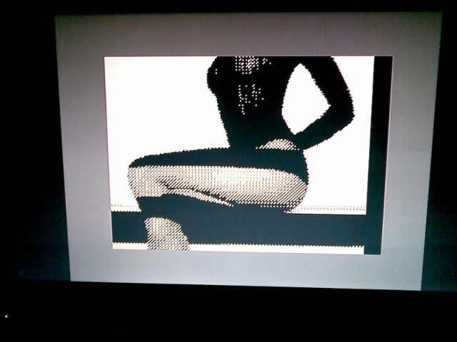

    out (c),0:out (c),0:out (c),0
    На Пентеве так как задумано работать не будет. Будет белый бордюр.
  5. #214
    27.03.2005
    CПб
    711
    В Пентеве КМОП процессор. Он out (c),0 выполняет как out (c),255.
